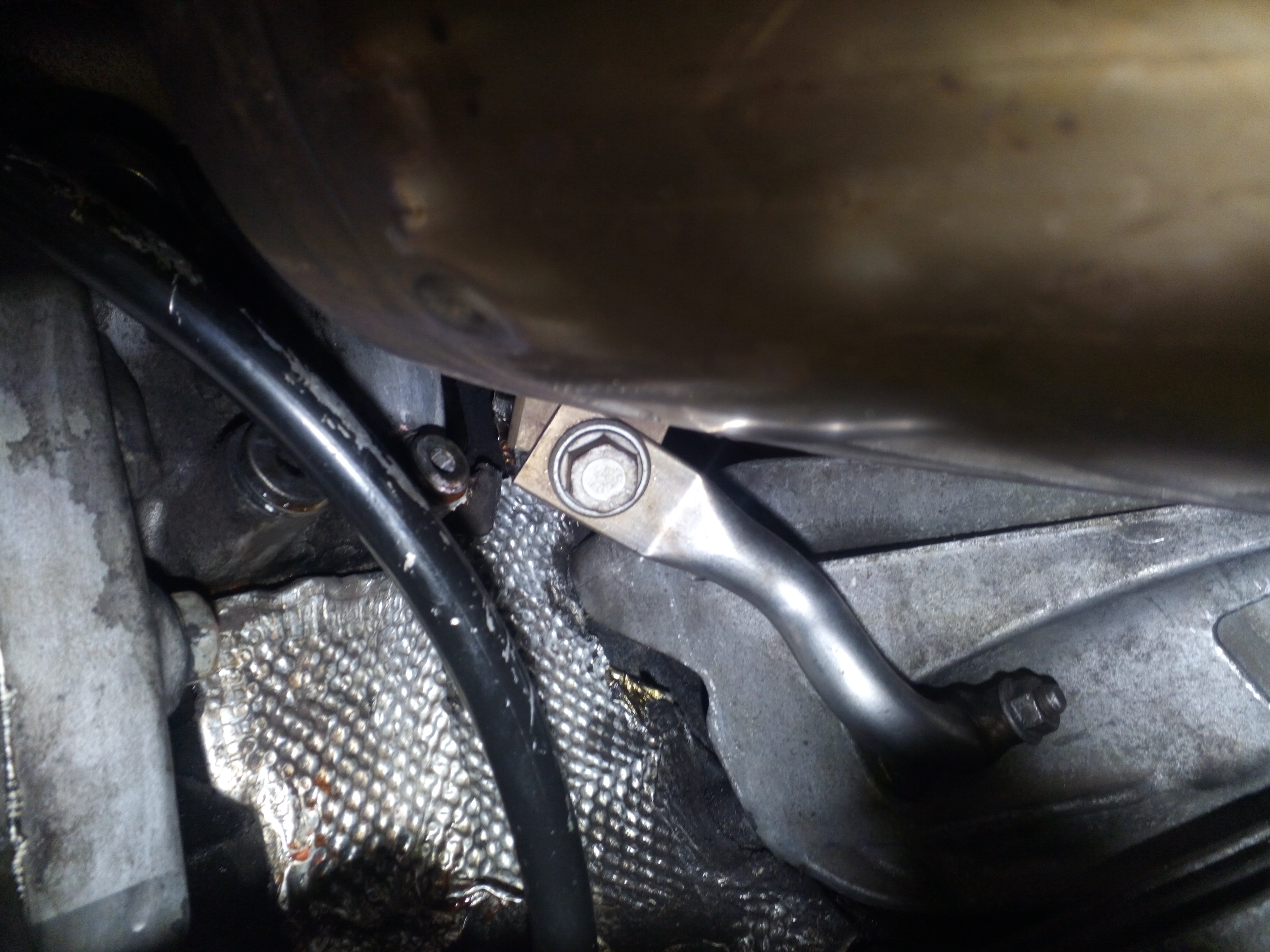

Zacala se mi ztracet voda, ne moc, ale uz je to znat, tak jsem vlezl pod auto, abych zjistil, jestli to tece prepadem z vodni pumpy a nasel jsem tohle:
vpravo od cerne trubky je vypousteci sroub, vlevo ma byt hadicka z prepadu pri selhani tesneni, ale je tam tohle. Coz teda jsem nastesti zjistil je "dira" a ne zatka jak jsem se nejdriv lekl, ale uplne tam chybi ta prepadova hadicka.
Vyrazny unik tam videt neni ale vlhky to je. Pumpa ma 150000 takze pujde vymenit asi tak jako tak..

Tlakovou zkouskou zjistena zatim pouze praskla hadice chlazeni za EGR chladicem. Zabavne na tom ovsem je, ze dil 7H0 122 137xy se prodava pouze jako komplet - tedy vsechny hadice dohromady. Pokud mate pridavne topeni a ventil na spinani ohrivani motoru, je tech ruzne zakroucenych hadic asi 8 propojenych ruznymi Tcky apod., vypada to jak chobotnice. A taky ma odpovidajici cenovku pres 8000,-. No, nahrazeno kusem jine hadice.. pumpa se docasne odklada, nez zjistim jestli to bylo opravdu tim.

Vcera definitivne vymena pumpy, prvni menena ve 140kkm, ted v 290kkm podruhe - u otvoru nacakana ruzova od chl. kap. ale v oleji to nastesti jeste nebylo, nebo to aspon nebylo videt, pro jistotu vymena oleje. Pumpa origo. Na 2.5kkm se ztratilo pres litr chl. kap. Tak doufam ze to bude tim...
