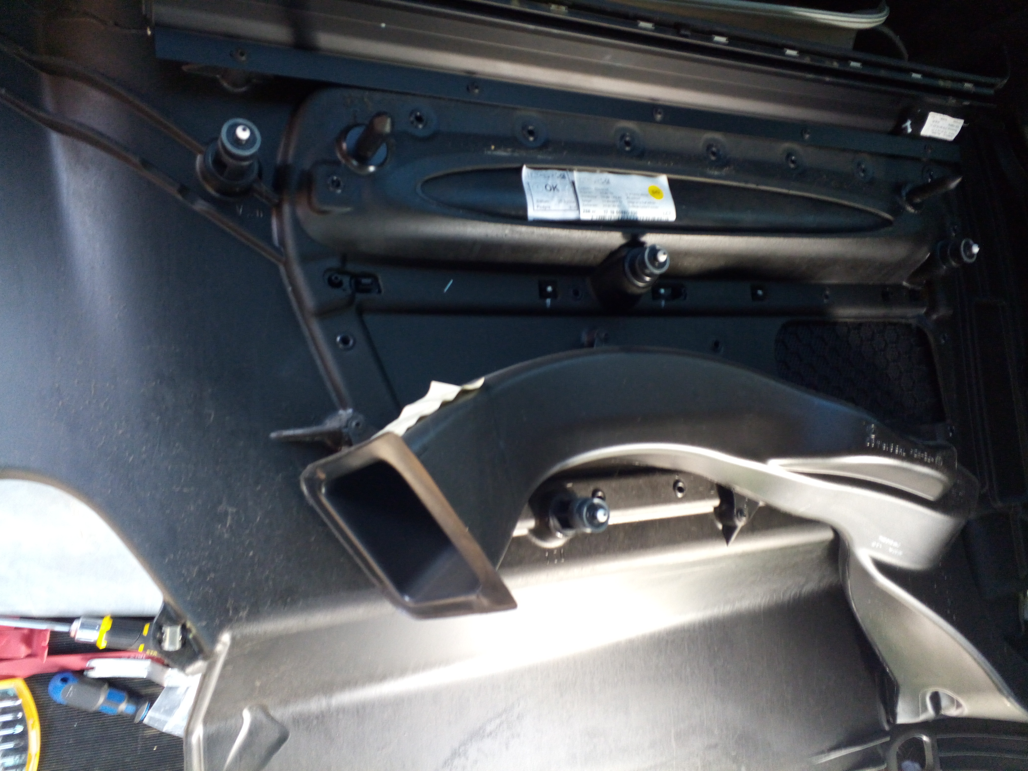

Ahoj,
Nemáte náhodou prosím někdo zkušenost jak vyndat tento díl?
Na obou bocích se mi odlepuje/odloupla vrchní látka.
Nevidím problém v tom si ji tam nelepit zpátky, nicméně bych potřeboval poradit jak a zda jde jen tento díl vyndat. Jsem hrozný hovado a nerad bych zase něckde něco urval jako obvykle :-)

No asi nejjednodussi je sundat cely ten tapec a pak uz to urcite pujde jednodusseji. :) Tapec drzi na VW cudlech, doporucuju koupit nejake do zasoby.. je to taky opruz ale po pul dni pokusu uz to budes mit v ruce. :)

Tak jsem nasel fotku a prijde mi ze to je nerozebiratlene - tedy sam jsem to nezkousel ale vypada to jako plastove nyty..
www.lowlevel.cz/log/images/multivan/t5-oblozeni-pz.jpg

Spíše to vypada ze to bude součástí celého toho plastového krytu na boku, takze sedacky ven a sundat bok :/
