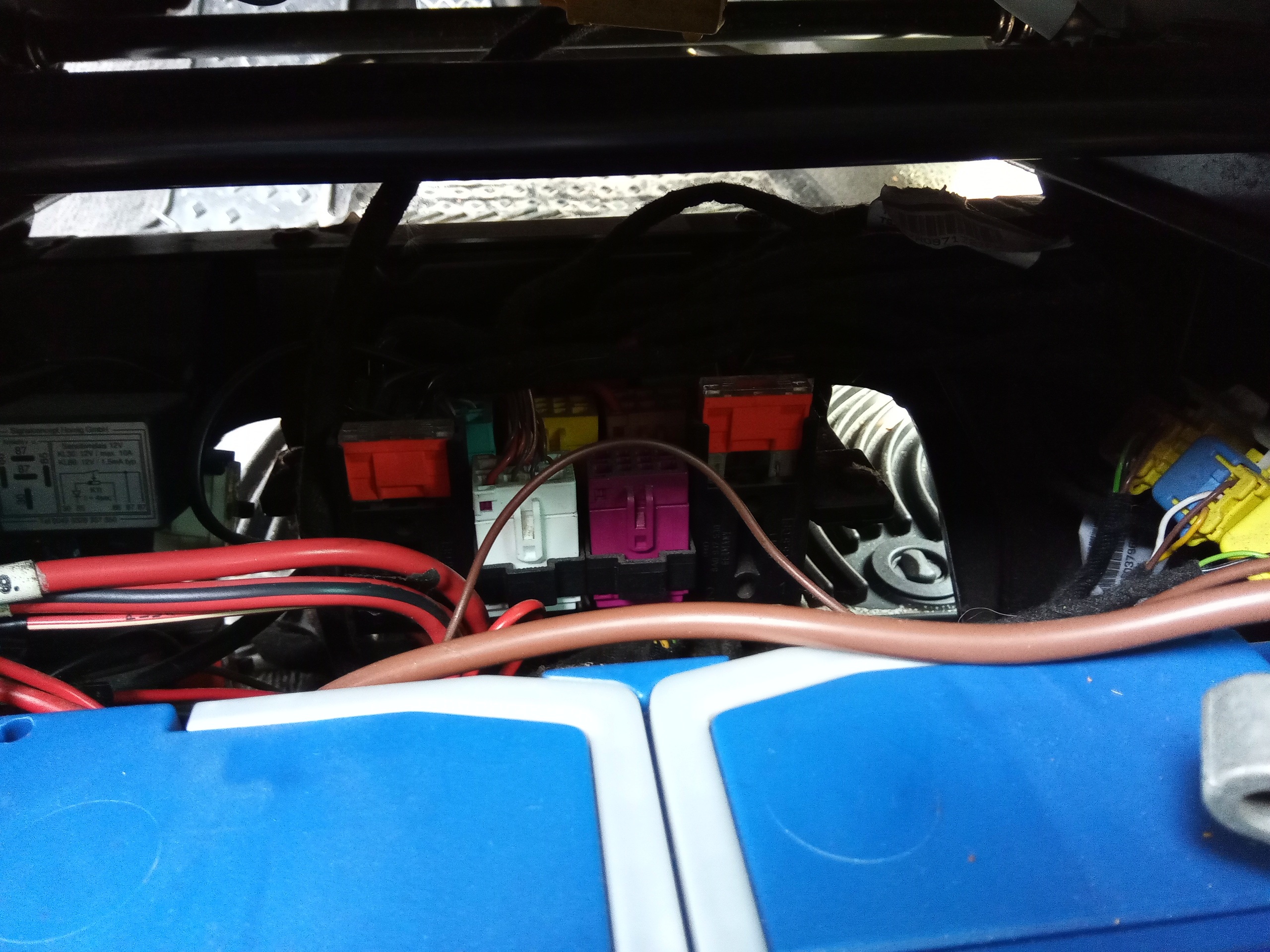

Taky se mi to deje :/ Rad bych to vyřešil vypinatelnou pojistkou. Kde přesně pod řidičovým sedadlem je ta od přídavného topení? Nemáte někdo prosím fotku?

Kdyby ses tam ohnul tak nas tady nemusis takovyma dotazama zlobit, ono jich tam totiz zase tolik neni:
www.lowlevel.cz/log/images/multivan/t5-pojistky-sed-ridic.jpg
ja uz si to taky nepamatuju presne, je to jedna z tech oranzovych, tusim 40A nebo 60A, nekde jsem to tu psal.
Ale podle me to neni spravne reseni, to webasto se nema co samo spinat. Nemackas si v kapse DO od webasta?
Podstatny je ze pokud zustava bezet vetrak, tak v tomhle stavu to webasto nefunguje vubec, takze ti nepujde prihrev a budes jezdit s podchlazenym motorem.

Díky moc. Už jsem našel, že jsi psal o oranžové 40A. Já tam dneska lezl, ale mám nainstalované otočné sedačky a bohužel se tam k pojistkám nepodívám.
Nevěděl jsem ale, že příhřev motoru se používá i při standardním nastartováním. Myslel jsem si, že jde jenom o možnost si před jízdou zahřát auto a motor. Netušil jsem, že ho auto používá tak i tak.. Takže, jak sám píšeš, moje rychlooprava (vypnout topení pojistkou) bude možná i škodlivá pro auto?

Na autech bez "nezavisleho" topeni jsou uplne stejna webasta, akorat nemaji elektroniku pro funkci nezavisleho topeni - "dnesni" auta se bez pridavneho topeni nejsou schopna rychle zahrat na provozni teplotu. Primo skodlive bych to nenazval, ale bude ti v zime zima, nebude to dlouho topit a budes se divit ze ti neleze teplota chl. kapaliny na normalni provozni teplotu. Jako docasne reseni je vytahnuti pojistky OK, v lete webasto uz potrebova asi moc nebudes ale usetri si na novou elektroniku webasta az zas prijde zima.
